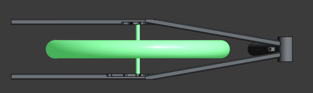

Concernant la largeur des pneus elle n'est pas limitée à l'arrière car il n'y a aucun obstacle. On a donc déjà vu une monte en Schwalbe Pickup de 55mm de large en Allemagne, ce qui permet un amorti certain au prix d'un poids non négligeable de 790g ! A l'avant la largeur est par contre contrainte par la fourche et on se limitera en général à 40 mm maximum (à confirmer) sous peine de voir le pneu frotter.
Reste que pour l'usage routier rural premièrement visé, 3 pneus de 35 mm de large semblent présenter le meilleur compromis confort-poids-résistance au roulement, tout en évitant d'avoir des références différentes à l'avant et à l'arrière.
