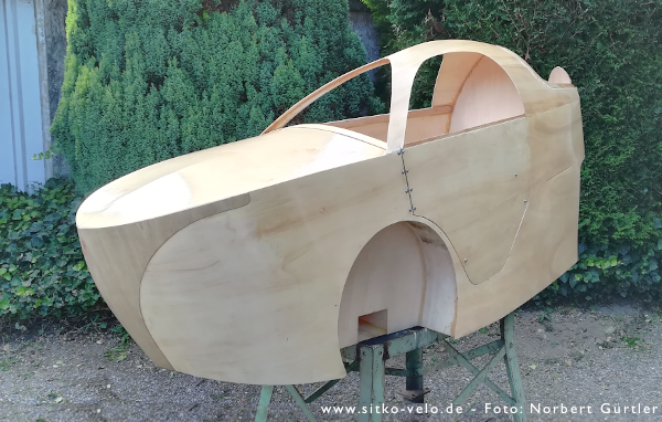

nov Je découvre des vélo-mobiles auto-contructible avec carénage en bois !!! 😮 https://www.sitko-velo.de/infos/agilo/ https://velorizontal.1fr1.net/t25444-new-velomobile-agilo
