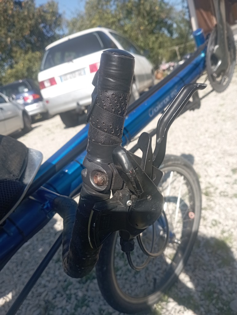

Bon, ça laisse comme alternative pour les changements de vitesses ces deux possibilités :
► poignées rotatives
attention seulement 8 vitesses max ! je n'en ai pas trouvé pour plus de vitesses... et vous ?
moins cher 25€
retroviseur d'extrémité
► manette d'extrémité
jusqu'à 11 vitessses)
plus cher 90€
rétroviseur sur le tube
je commence par choisir les poignées tournantes (plus économiques). L'autre alternative sont les manettes d'extrémités de guidon qui sont plus chères (compter 100€ les 2) et il faut un retrovéiseur qui s'adapte sur le tube et pas à son extrémité.
=> donc je dois respecter la limite à 8 vitesses max
c'est compatible avec le corps de cassette du moyeu FH-QC300 de la roue TaylorWheel qui va de 8 mini à 11 max : OK
