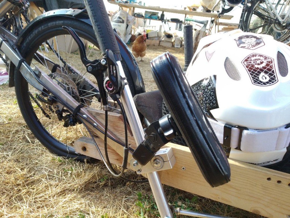

Pas mal bravo ! Mais pas sûr que la vis à bois tienne longtemps…
Si jamais il y a tout un fil de discussion dédié aux freins à main bricolés sur le forum velorizontal :
"une seule main pour la bande velcro (par exemple sur le ICE): il y a une boucle qui reste autour de la "barre" du guidon (sous le rétro), la bande est un côté velcro et un côté bouclettes, donc cela passe.
"Un frein de parking tout simple : une simple "tranche" de chambre à air maintenant serré le levie
r de frein avant.
Quand il ne sert pas il reste sur la mousse du guidon.
Je l'utilise quand mon vélo est posé sur un appuis et qu'il risque de rouler tout seul.
Simple et gratuit."
"L'idée est tout simplement d'insérer un coin entre le levier et le corps de la poignée de frein. Pas de souci de réglage du frein, plus il est détendu plus on enfonce le coin.
Sinon il reste ce kit hydraulique mais la manipulation n'est pas des plus aisées (tourner un petit levier à la base du frein). Après à 15€ ça peut valoir la peine de tester mais il faut refaire l'essieu pour être compatible avec les étriers symétriques…
