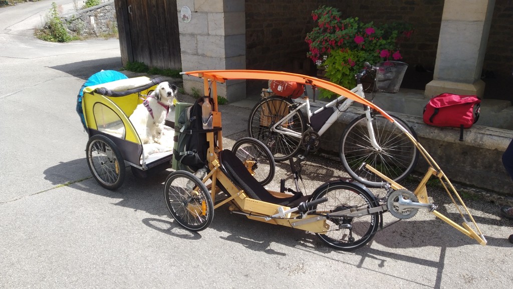

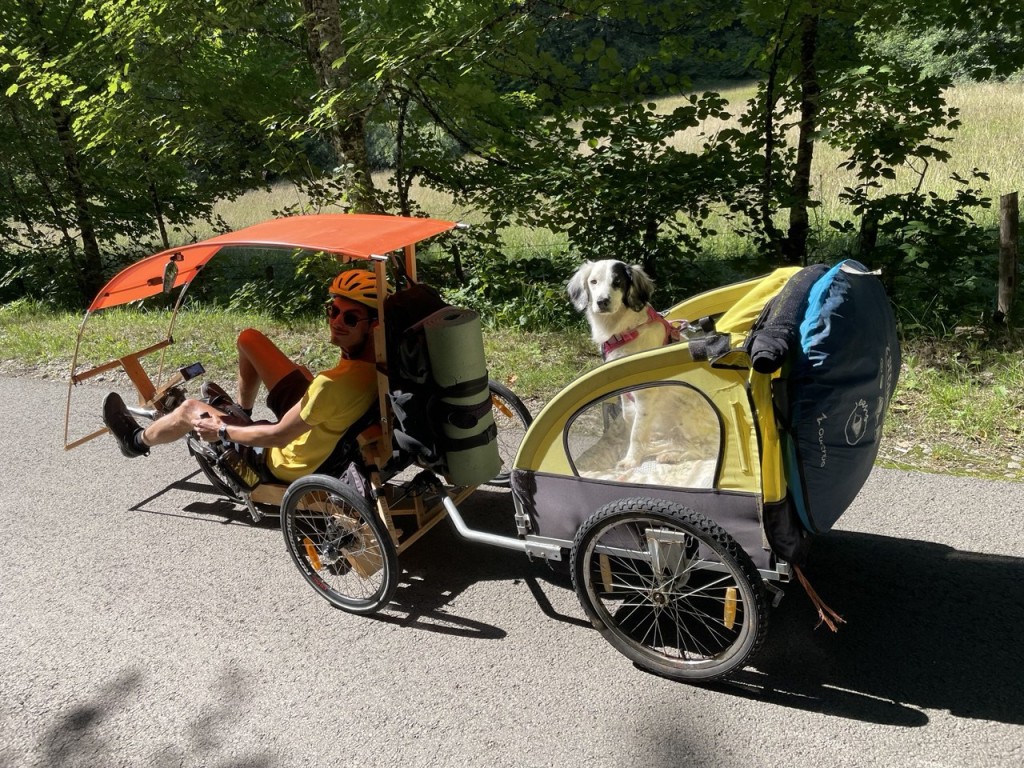

Une première aussi pour la chienne qui avait à peine mis les pattes dans la remorque (#recyclerie) jusqu'ici, mais qui a apprécié courir plusieurs kilomètres à côté de nous et a appris le mot DROITE afin de bien rester sur le bord droit de la route… 😁
Pour ma part j'ai appris à ralentir et les 10 kg de remorque + 15 kg de toutou ne m'ont pas fait regretter mon petit plateau de 30 et mon grand pignon de 34 dents dans les montées 😅

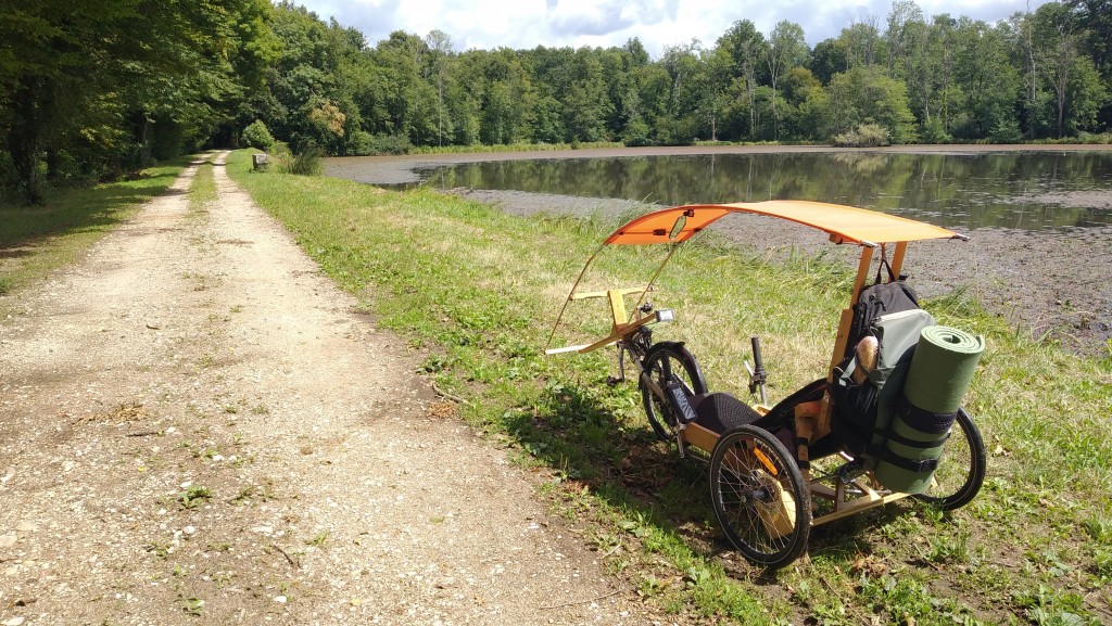

Puis retour, en partie en voiture pour les filles, ce qui m'a permis de vérifier les qualités "gravel" (possible mais avec modération) du moskitOS, et de casser la croûte au bord d'un bel étang :

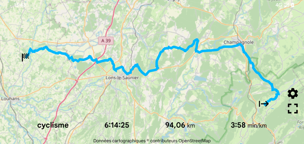

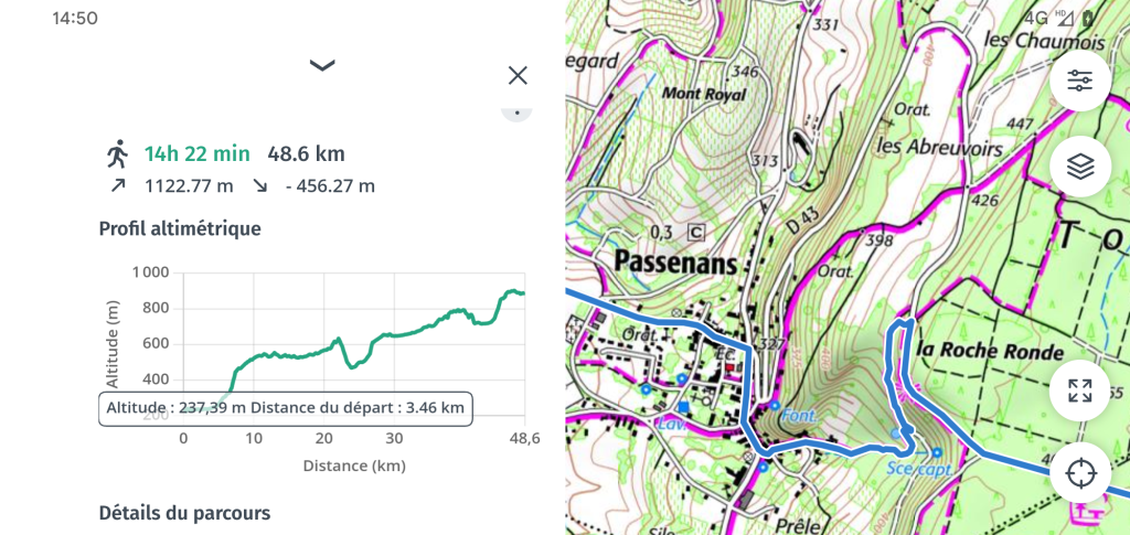

Au passage j'ai trajecté avec les cartes IGN (appli gratuite) en cherchant à passer un maximum par les voies secondaire (routes blanches) qui sont de loin les plus belles et les plus agréables (le but c'est le chemin…). Il faut néanmoins se méfier du calculateur d’itinéraire (uniquement pédestre…) qui prend parfois des routes avec des pentes folles ou des sentiers inaccessibles ce qui augmente alors le kilométrage initialement prévu…
Monter 100 m sur 400 m c'est pas possible, on doit passer par la grande boucle au nord qui fait 4 km de plus…

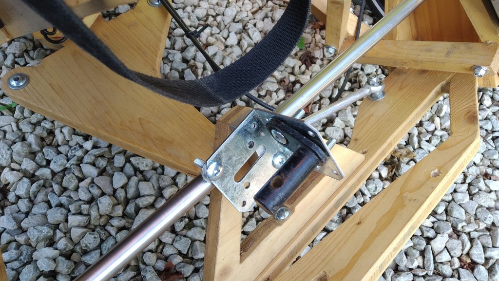

Au passage ma solutions pour le crochet de la remorque, fixé à une équerre vissée sur la noix de l'axe arrière :
