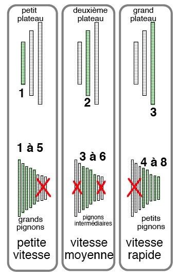

Jusqu'ici les 320 mm entre les axes de roue et de pédalier d'une fourche courte, contre 400 mm minimum recommandés par Shimano, nous ont fait conseiller l'utilisation d'un moyeu à vitesse avec les fourches courtes. En effet, plus cette distance est réduite plus il est possible de mettre la chaîne de travers (on parle de "croiser" la chaîne) et donc de l'user prématurément :
Source image forum.velovert.com
En plus d'user prématurément la chaîne, le croisement peut avoir pour effet de faire "sauter" la chaîne sur la cassette, principalement sur les petits pignons, ce qui n'est pas grave mais assez désagréable.
