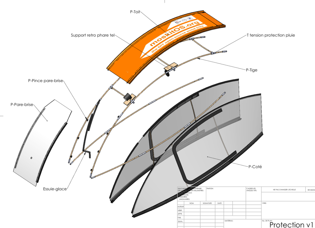

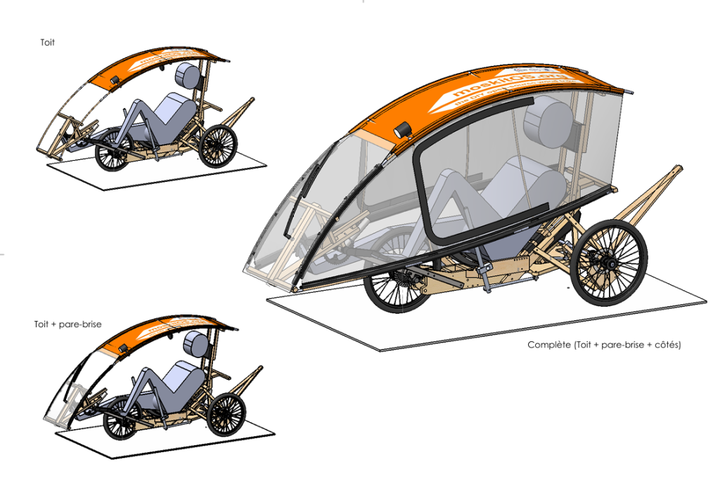

La protection du moskitOS est une option bien utile afin de gagner en visibilité grâce au toit coloré et se protéger de la pluie, du soleil et dans une certaine mesure du froid. Elle est modulaire afin de nuire le moins possible à l'aérodynamique par temps sec et peut donc être utilisée uniquement avec le toit, ou en ajoutant le pare-brise puis les côtés afin d'offrir la meilleure protection. Le tout pour un surpoids contenu de seulement quelques kilogrammes (à préciser).
Les différentes configurations possibles de la protection du moskitOS

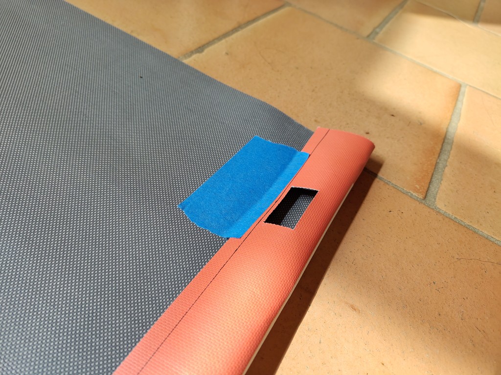

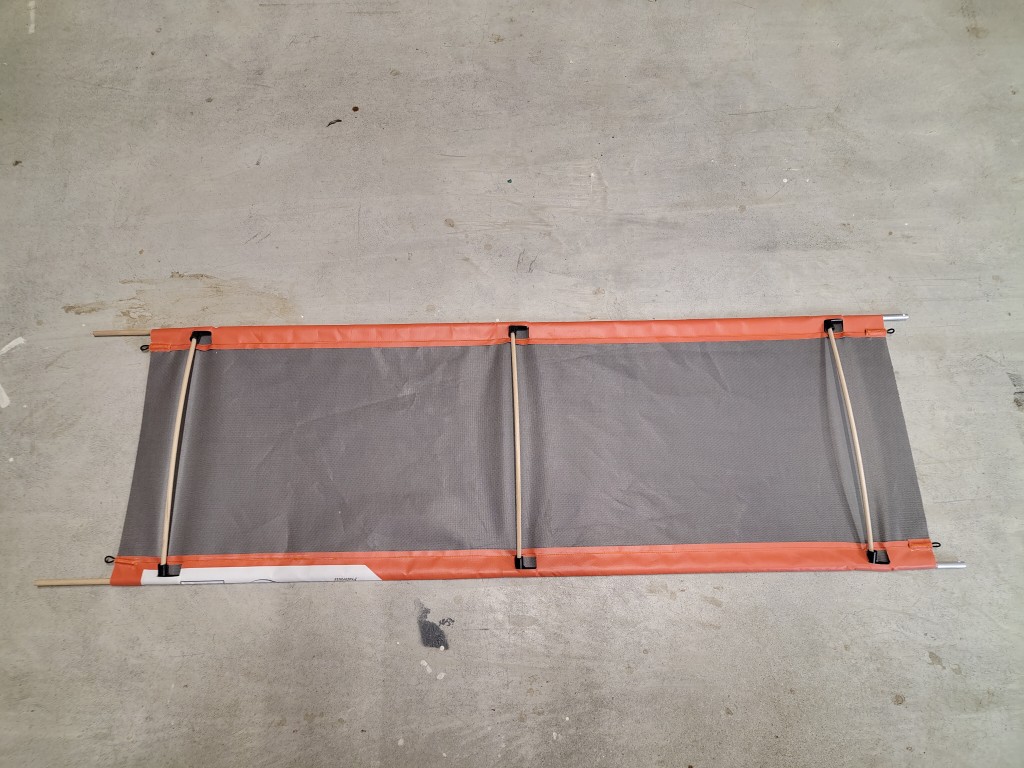

A noter que les textiles techniques recommandés (voir onglet "Protection" de la liste matériel) sont généralement trop épais pour être cousus avec une machine standard. Vous avez donc le choix d'utiliser un textile plus léger, trouver une machine capable de coudre des épaisseurs importantes ou faire appel à un professionnel.
Les différents composants de la protection du moskitOS

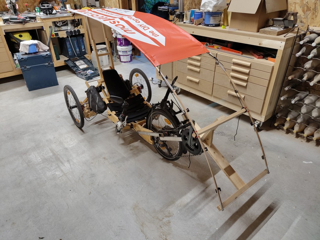

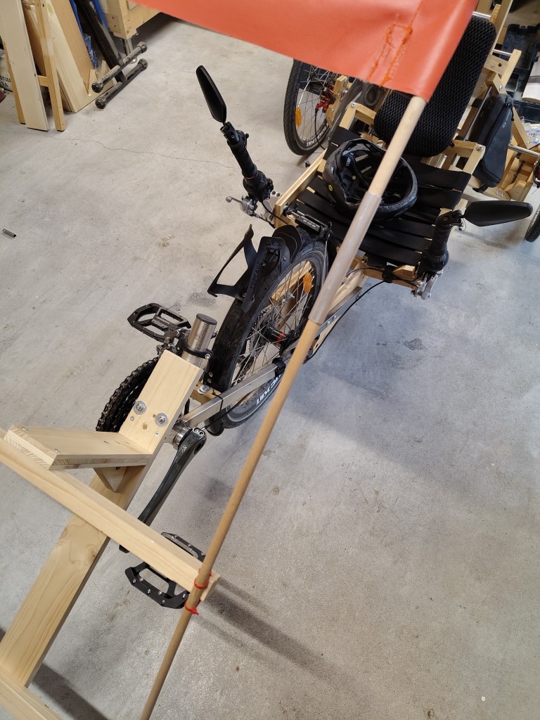

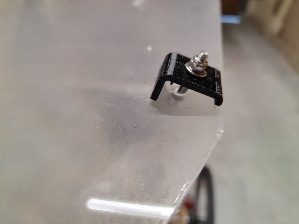

Le toit est faisable en DIY mais il est recommandé de commander les textiles de la protection complète directement auprès de notre artisan partenaire (à venir) car l'ajout des fermetures éclair rend la réalisation très complexe. Les supports et l'armature sont néanmoins à fabriquer soi-même à l'aide de ce guide :
Les supports de la protection du moskitOS
