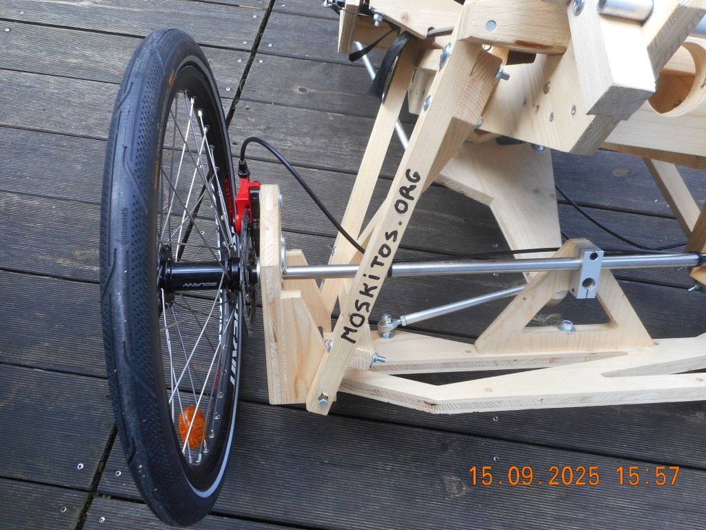

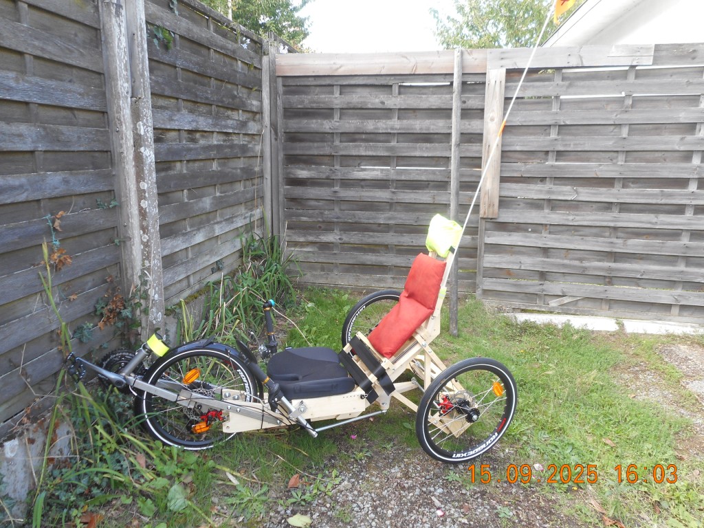

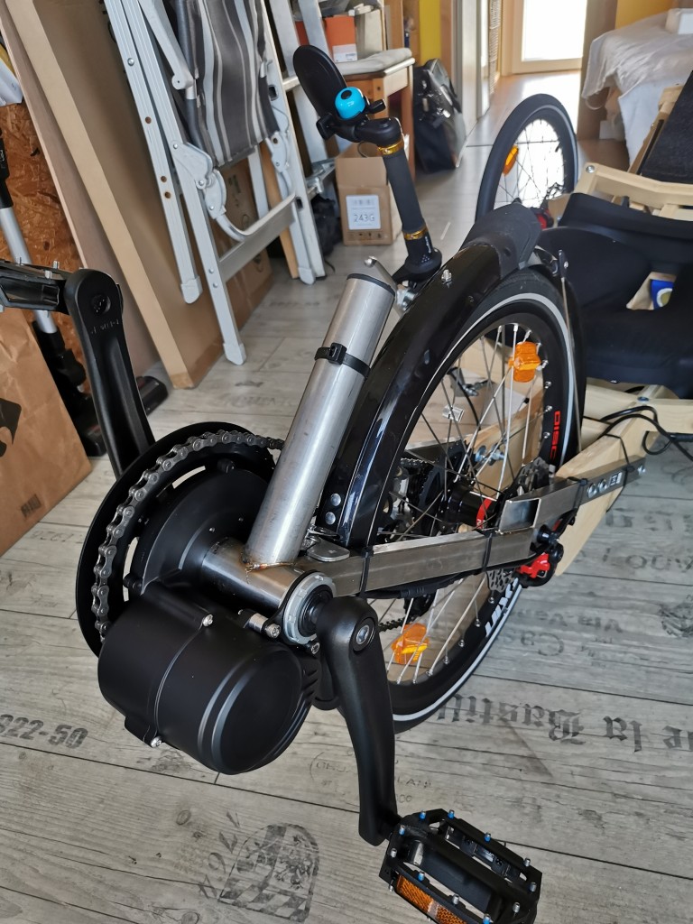

Aujourd'hui première sortie du MoskitOS, juste pour tester, 2 km histoire de mettre tous les éléments bien en place. Comme vous le voyez sur la photo, c'est "une conduite à gauche", je vous rassure il tourne correctement. Il n'y a pas d'explication particulière si ce n'est que j'ai fabriqué l'essieu en premier et que la pièce 2 a été collée à l'envers.

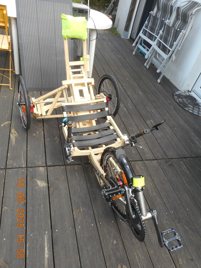

Ensuite, j'ai opté pour une fourche courte, cassette 8v et 3 plateaux, tout fonctionne parfaitement, il faut juste éviter de croiser la chaîne.

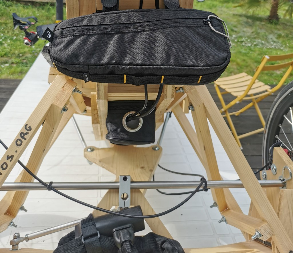

Les sangles pour l'assise se détendent assez vite, j'ai donc ajouté un coussin au gel (de chez N…auto) ce qui contribue au confort du MoskitOS.
Ll'appui tête jaune fluo est le pantalon de pluie plié, on ne sait jamais il pleut parfois.
Quelques difficultés pour :
- percer les trous dans les pièces du châssis pour rejoindre les écrous cylindriques, sans perceuse à colonne.
- monter le boitier BSA, la fourche ayant pris un coup durant le transport.
