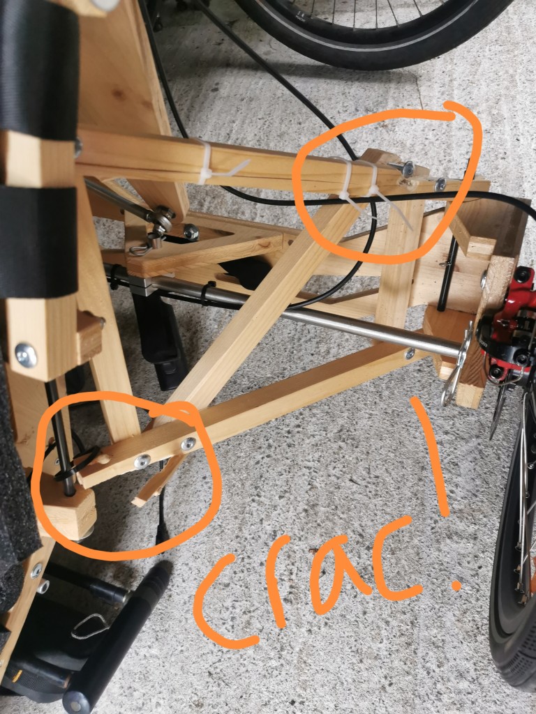

Phase 1 : Distrait par un trompettiste qui jouait sous un pont, entrée trop vite, glissade, reprise d'adhérence et retournement… , à priori rien de casser sur moskitOS, mais fente sur le bras droit car l'essieu est venu en butée sur le renfort (+100).

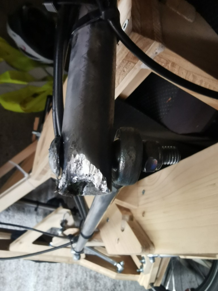

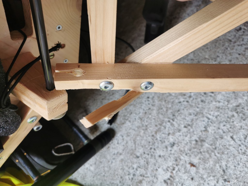

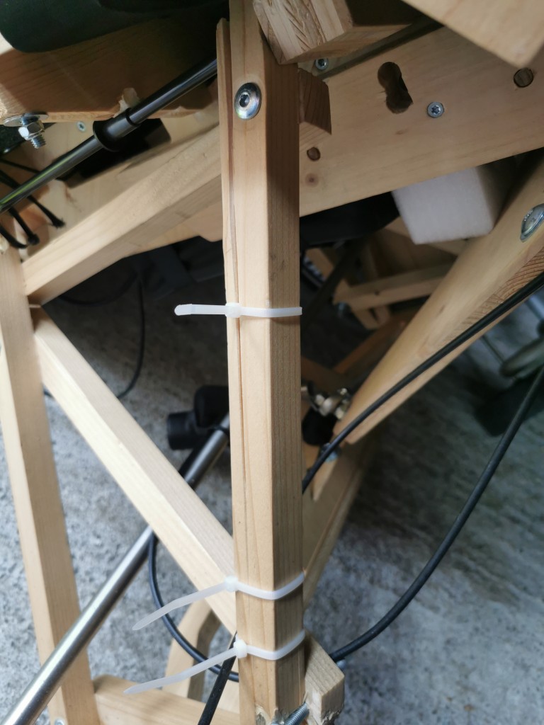

Phase 2 : retour rapide au domicile (pour soins urgents), passage dans un trou, ça craque derrière mais ce n'est pas la première fois, virage à gauche, le bras droit éclate, nouveau retournement. Les commandes ont pris chère, les pièces châssis 4 décollées, le support de toit arrière cassé.
Phase 3 : réparer, reconstruire des bras un peu plus musclés (28x28),
Les petits colliers blancs m'ont servis à reconstituer le bras pour revenir chez moi à pieds.
