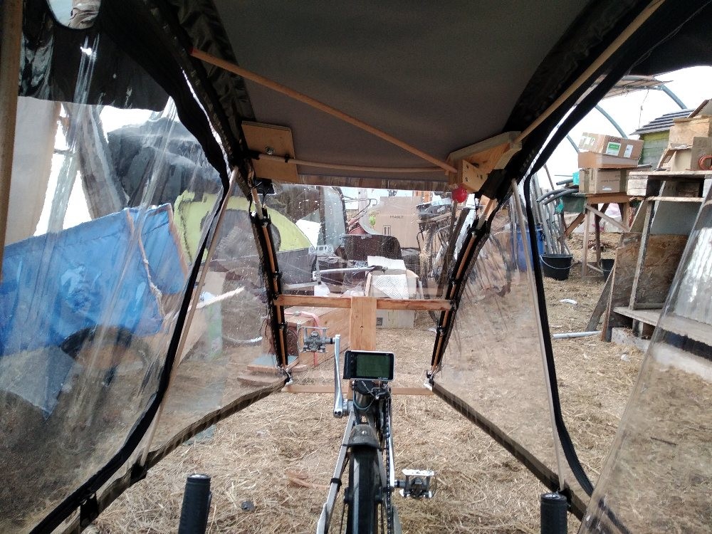

Voici un fil pour récapituler l'étude et les choix concernant l'essuie-glace (lorsque le moskitOS est équipé du toit et du pare-brise).
Besoins
- Voir à travers le pare-brise en cas de pluie
- Ne pas nuire à la visibilité en cas de temps sec (95% du temps)
- Actionnement à répétition et pendant la durée utile aussi agréable que possible
- Autonome
- Low-tech
- Surcoût acceptable
- Conserver un effort de pédalage proche -> poids contenu

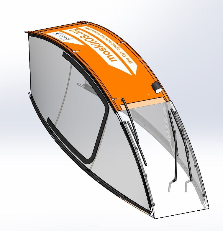

Emplacement
3 emplacements possibles pour un essuie-glace standard :
Afin de ne pas nuire au 2e besoin, la position de l'axe au centre est rejetée car dans cette configuration l'essuie-glace reste dans le champ de vision même par temps sec ce qui n'est pas souhaitable. Entre les 2 positions restantes, la position avec axe en haut devrait permettre un actionnement direct et donc plus simple et éviter la mise en place d'un système plus complexe à câble ou autre. Elle est donc retenue.

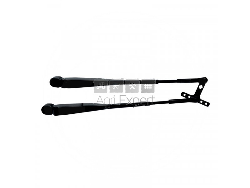

Option essuie-glace "parallélogramme"
Une option alternative envisagée consiste en l'emploi d'un bras à parallélogramme permettant au balais de conserver son orientation angulaire lors du balayage, et donc en théorie de pouvoir ranger l'essuie-glace contre un côté du pare-brise quelques soit la position de son axe. Plus complexe et encombrante et la solution avec bras simple semblant convenir, cette option n'a pas été retenue.

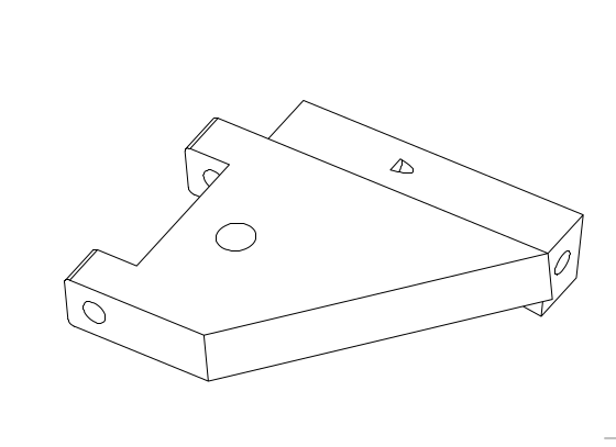

Le "Support essuie-glace" :
Elle s'enfile sur la tige largeur avant (2 trous d8 à gauche) et est munie d'une 2e tige (trou d8 à droite) partant vers l'arrière et attachée à la tige largeur du milieu. L'axe de l'essuie-glace prend place dans le trou d12 au centre. Ceci permet d'offrir une surface stable à même de reprendre les efforts d'appui (allégés grâce au ressort détendu) de l'essuie-glace sur le pare brise.

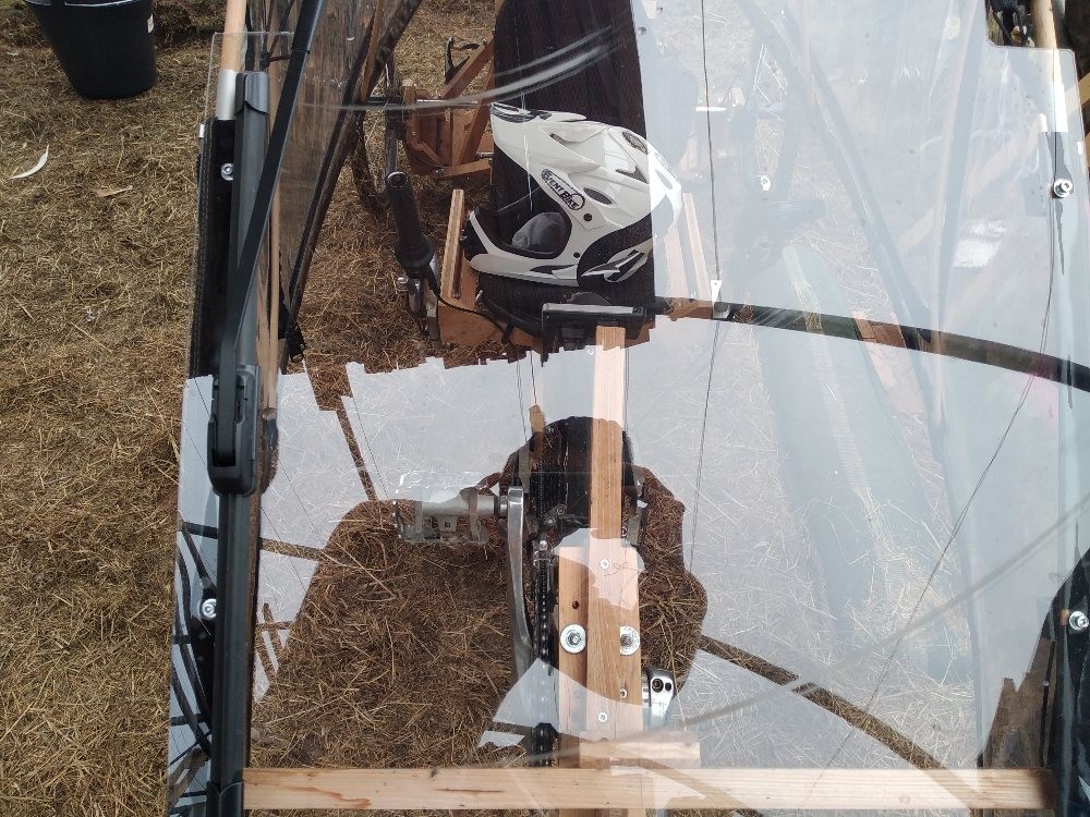

Rayure du polycarbonate
Les rayures (principalement sur les surfa
ces balayées par les extrémités du balais, mais aussi au centre) sont apparues bien plus vite qu'imaginé sur mon premier polycarbonate résistant aux UV mais pas à l'abrasion…

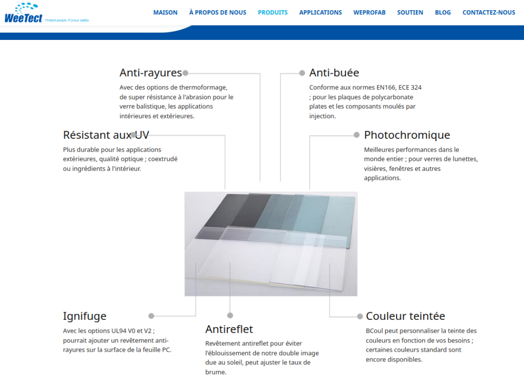

Malheureusement les rayures ont très vite fait leur apparition malgré l'appui très limité de l'essuie-glace (~500 g de force suffisent à le soulever grâce au ressort détendu…). Bien qu'elles ne soient pour l'instant pas majoritairement dans le champ de vision cela ne saurait tarder et une solution est nécessaire. Je suis donc parti à la rechercher de polycarbonate "anti-rayures" possédant un traitement dur (détails sur les traitements et caractéristiques physiques ici). Au passage ces feuilles existent même avec traitement anti-buée et photochromique (se teinte avec le soleil 🤩) mais on va déjà commencer par les rayures (et la résistance aux UV aussi indispensable)..
Les différents traitement proposés chez un fabricant
Vu les quantités je ne peux a priori m'adresser qu'aux distributeurs et non aux fabricants/fournisseurs qui ne livrent que de grandes quantités. Les critères sont donc : résistant aux rayures et aux UV, épaisseur 2mm ou plus mais le moins possible car sinon lourd, surface de 1000x500 mm2 :
