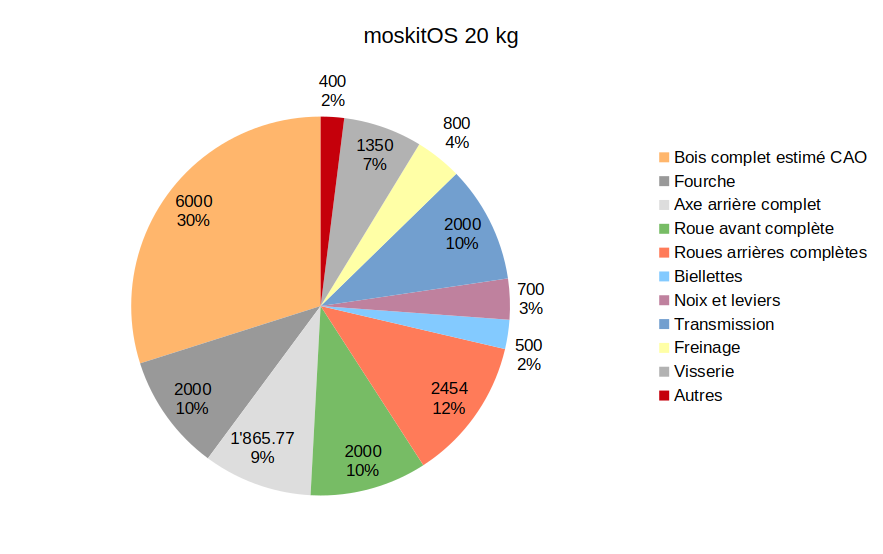

Un fil pour peser et récapituler le poids du moskitOS et des différents sous-ensembles, essentiels concernant les véhicules à propulsion humaine (VPH) 😀
Estimation du 3 mai 2026
| moskitOS | 20.3 kg |
| Fourche courte-longue seule | ~2 kg ? |
| Châssis central bois | 4,2 kg ? |
| Essieu avec bras | 3 kg |
| Direction complète avec leviers, biellettes et triangle | ? |
| Dossiers et sangles | |
| Roue avant sans pneu ni disque ni cassette | ? |
| 2 roues arrières avec pneus Contact Urban, disques 140 et catadioptres | 2,454 |
| Transmission (pédales, pédalier et boîtier, chaine, cassette, 2 dérailleurs, câbles et leviers) | ? |

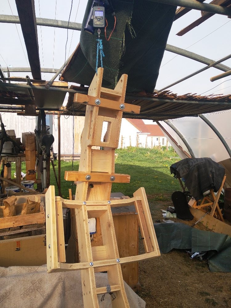

Et les preuves :
moskitOS v3 complet : 20,34 kg -> mettre à jour
Châssis bois seul 4,185 kg
Essieu v4 avec bras : 3kg
Essieu v4 avec bras, roues (pneus schwable marathon pas tout léger et disque) et étri
ers : 5,4kg
