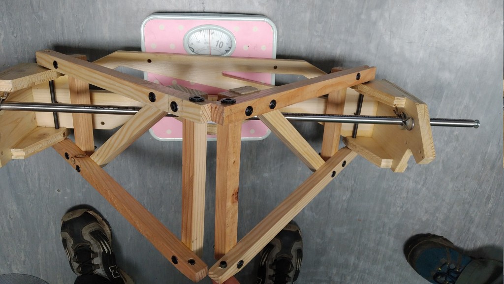

| Essieu avec bras | 3 kg |

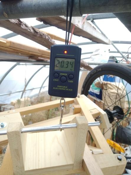

moskitOS v3 complet : 20,34 kg -> mettre à jour
Essieu v4 avec bras : 3kg

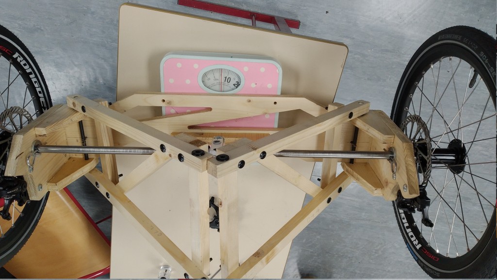

Essieu v4 avec bras, roues (pneus schwable marathon pas tout léger et disque) et étriers : 5,4kg
