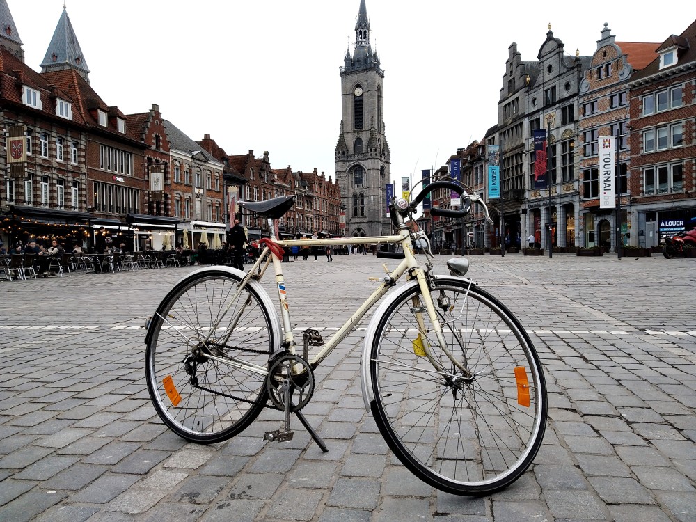

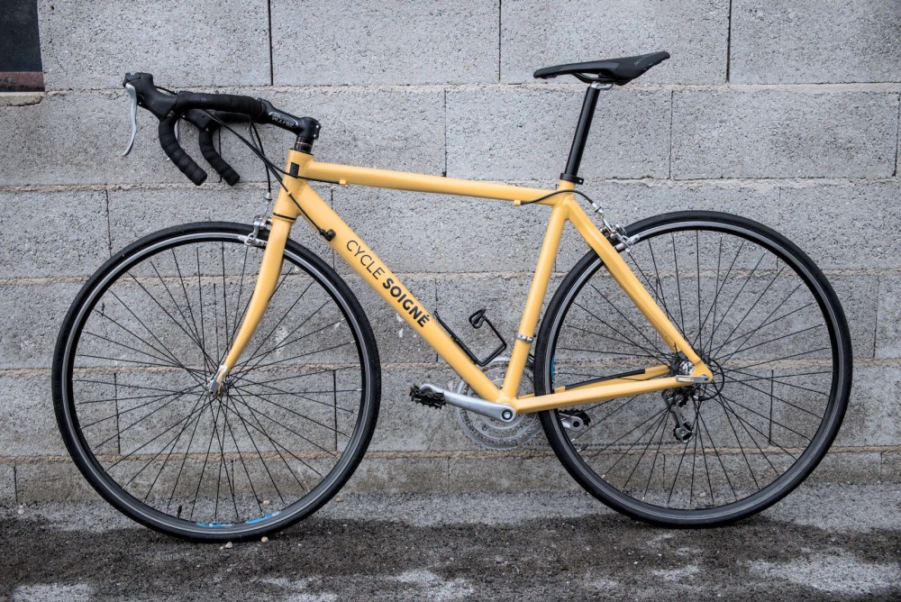

Sinon je suis en visite chez ma grande tante de 98 ans. J'ai ressorti le vieux (+50 ans) vélo de mon oncle de la cave. Après un petit entretiens et un changement des chambres à air il roulait très bien. Petit tour de 20 km :
