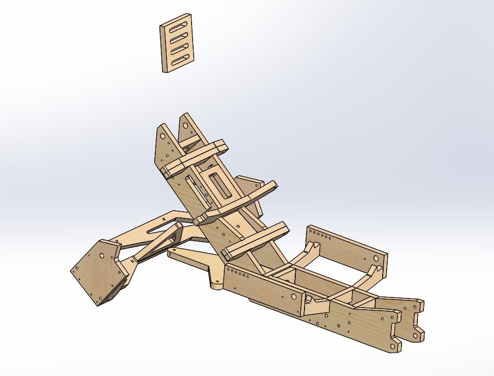

Le kit CNC "moskitOS" contient les pièces suivantes, non-assemblées:
Le fichier 3D au format ".step" est disponible dans le dossier "CNC" des plans du moskitOS
Ces pièces pré-découpées avec lamages facilitent grandement la fabrication d'un moskitOS en évitant toute la découpe et en facilitant le positionnement avant vissage/collage (voir les guides de fabrication châssis et essieu pour plus d'information). Les quelques pièces à base de tasseau en épicéa ou pin massif 25x25 pour les bras et 20x25 pour le châssis ne sont pas incluses mais sont assez facile à réaliser en comparaison (bois en magasin de bricolage). Ce kit est une très bonne manière de débuter votre moskitOS mais il ne concerne que les pièces en bois illustrées ci-dessus, merci de regarder la liste matériel pour le reste…

Le kit fournit toutes les pièces de tripli épicéa en 19 mm.
Pour profiter complètement d'un usinage CNC et avoir des pièces qui s'ajustent parfaitement, il faut prendre en compte les tolérances d'épaisseur du tripli (+/-1 mm tout de même). Donc cela impose de faire des lamages (on usine la face pour retrouver une cote précise : 18mm). Et il faut aussi prendre en compte le fait que la fraise est circulaire et que les encoches ne seront pas complètement usinées dans les angles. Il faut alors rajouter des "oreilles de lapin" ou "dog bone".
L'orientation du fil du bois des couches extérieures est importante pour la rigidité des pièces.
L'usinage est en 2,5 D : il y a le contournage des pièces mais aussi des encoches (lamage, countersinking) qui permettent le positionnement par emboîtement.
Quelques conseils :
pour les pièces qui s'emboîtent, il est plus facile de "casser" l'angle à la râpe de la pièce mâle que de mettre le trou au carré de la pièce femelle. C'est plus facile à faire et il y aura plus de surfaces planes en contact pour un meilleur collage ainsi :
