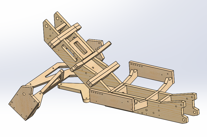

Le kit CNC "moskitOS" contient les pièces suivantes, non-assemblées:
Fichier 3D .STEP (dossier "Fichiers découpe CNC")
Ces pièces pré-découpées avec lamages facilitent grandement la fabrication d'un moskitOS en évitant toute la découpe et en facilitant le positionnement avant vissage/collage (voir les guides de fabrication châssis et essieu pour plus d'information). Les quelques pièces à base de tasseau en épicéa ou pin massif 25x25 pour les bras et 20x25 pour le châssis ne sont pas incluses mais sont assez facile à réaliser en comparaison (bois en magasin de bricolage). Ce kit est une très bonne manière de débuter votre moskitOS mais il ne concerne que les pièces en bois illustrées ci-dessus, merci de regarder la liste matériel pour le reste…
