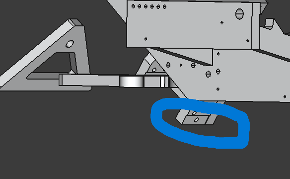

Sengol Je crois qu'il y a une erreur dans l'assemblage du moskitos-v4d CNC.step. Voir copie d'écran sur les pièces référencées essieu-03.

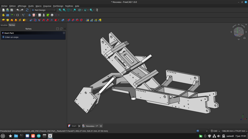

nov Hello, je viens d'ouvrir le fichier moskitOS v4d CNC.STEP" avec freecad : Aucun souci… Tu utilises quoi comme logiciel ? PS: déplacé dans le fil "kit bois CNC" plus approprié ;)
nov Sengol Merci pour ces tests, mais même le kdrive l'ouvre sans souci : En espérant que ce lien direct fonctionne, tu le vois bien là ? Retélécharge peut-être ?

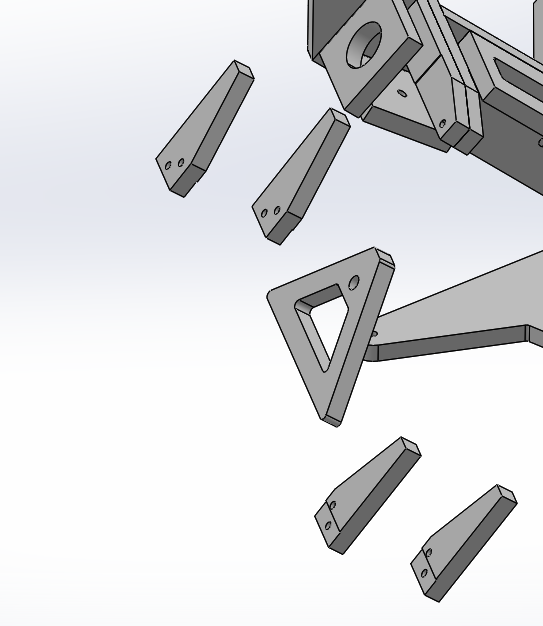

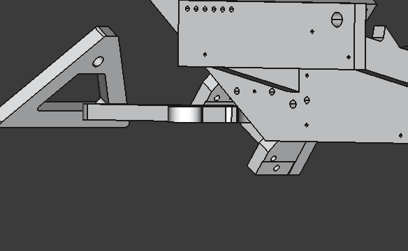

Sengol Le problème réside dans le sens de montage des pièces et dans le design. Il n'y a que des pièces droites ou que des pièces gauches.
zophon @nov Je crois que ce que @Sengol veut dire, c'est que la pièce Essieu_03 n'existe qu'en une seule version. Il n'y a pas de version droite et de version gauche. J'ai vu la même chose en commençant la mise à plat pour l'usinage CNC. Est-ce un problème?
