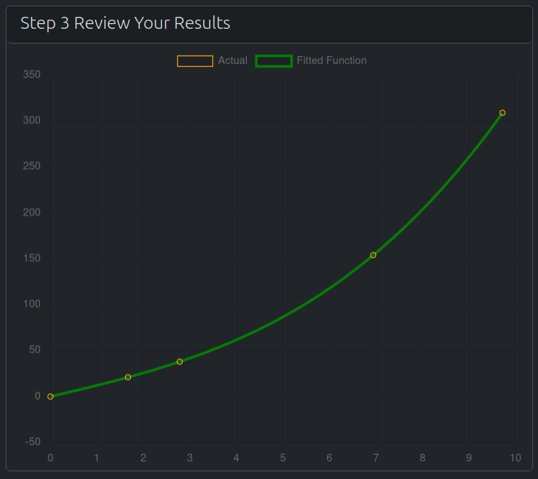

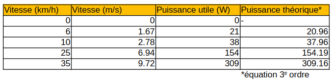

- Modifié
- résistance au roulement
- résistance en côte
- résistance de l'air
en fonction de la vitesse
edit : les valeurs sont fantaisiste, voir ci-après.
