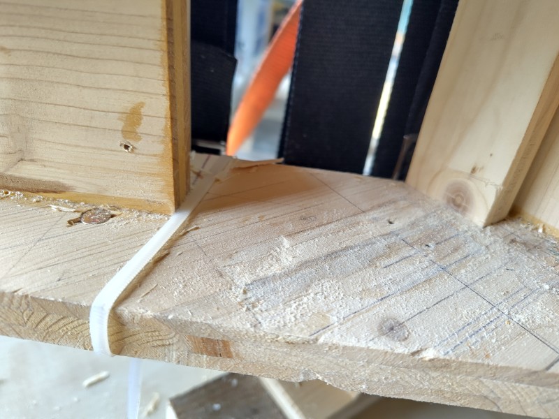

Pieces chassis 07 remplacée par du 19mm, cela semble bien fonctionné, test court (1km réalisé) car ici c'est tempête et le moskitos n'est pas encore ni vernis ni protégé. La pièce 07 a été réalisée très juste avec un léger serrage, placée à la main mais frottement fort, avec 4 vis de 3,5x40, pour l'instant pas de colle. Qu'en penses tu @nov colle nécessaire ? Vu que la pièce est à serrage, je me dis que la colle sera "chassée" par le frottement de la pièce lorsque je la mettrai en place. Egalement les boulons de 6mm tenant les noix de leviers de directions se tordait systématiquement, je suppose qu'avec l'ajout des tubes de 18 collé dans le chassis, ceux ci ne sont plus que des sécurités au cas où les palliers lisses serrés sur les tubes glissent, et que ces boulons ne pourront plus se tordrent.
