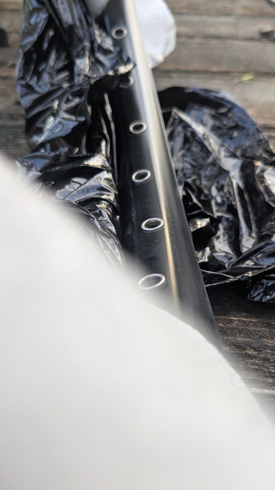

Pour le décalage des rayons sur la jante cela veut dire que les trous sur la jante ne sont pas centrés sur le plan de symétrie de la jante, seules de rares jantes spéciales ont ça 😉
