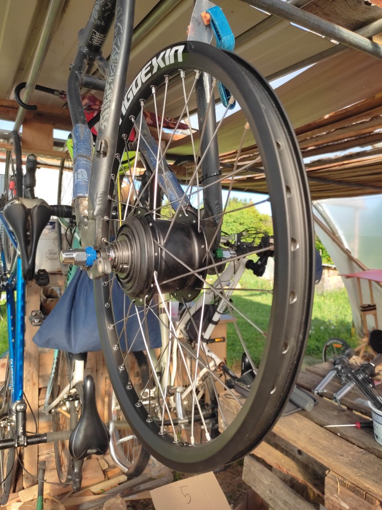

Je me rends compte que la liste matériel peut porter à confusion :
- Si on a un moyeu à vitesse Shimano à l'avant, il faut évidemment un disque de frein avec fixation Centerlock, et pas 6 vis comme indiqué sur la liste
- Mais les disques Centerlock n'existent pas en d140, il faut donc prendre un d160 et un étrier avec une patte de fixation adapté de type "Arrière 160" = "Avant 180"
- Pour éviter de se prendre la tête, et les disques de 140 devenant de plus en plus difficile à trouver, je viens de modifier la liste pour des disques de 160 (fixation 6 vis à l'arrière et Centerlock à l'avant en cas de moyeu Shimano)…
