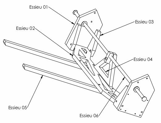

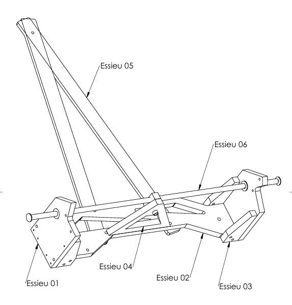

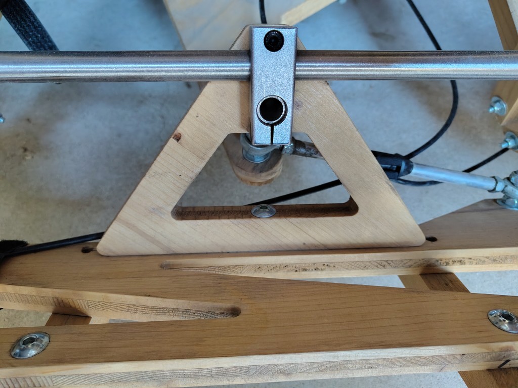

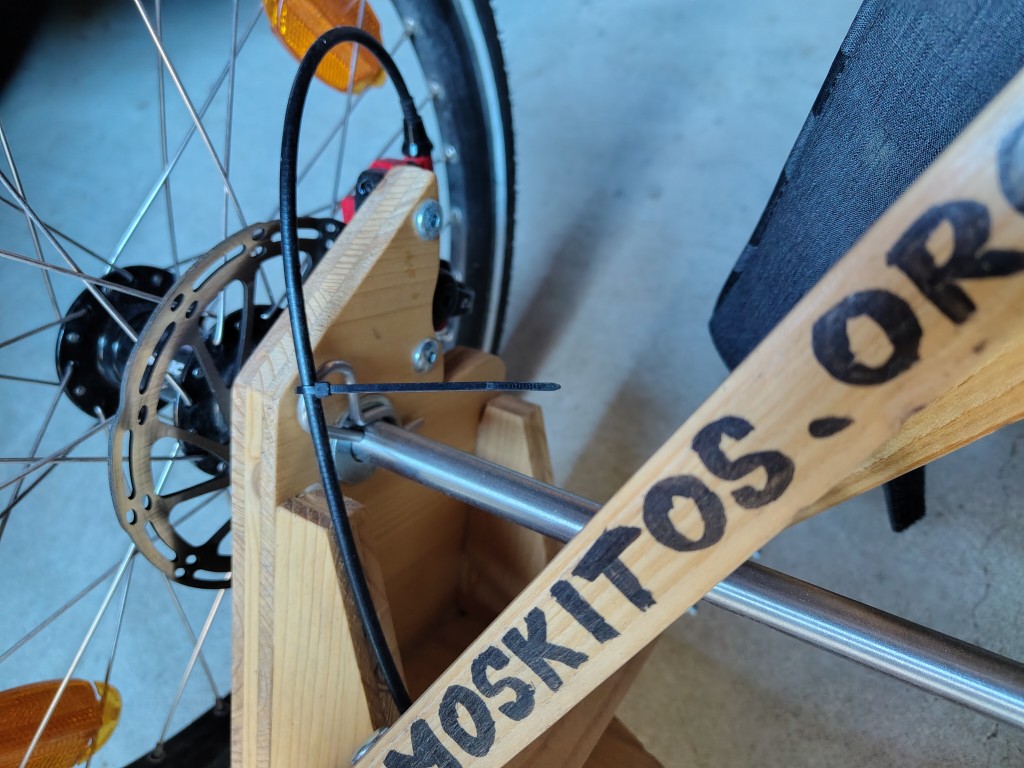

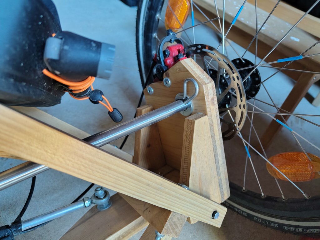

L’essieu du moskitOS prend place entre les deux roues arrières et est relié au reste du châssis par les bras. Un ancrage pour la direction permet aussi de transmettre la force appliquée sur les leviers de direction et incliner le moskitOS. Il est formé de deux pièces latérales « Essieu 01 » supportant les axes de roue et les étriers de frein, et reliées entre elles par les pièce « Essieu 02 » et l’axe d15 « Essieu 06 ». Diverses autres pièces servent à la liaison aux bras, à la rigidification de l’ensemble et à la fixation des roues. Un grand merci à toutes les personnes ayant contribué à ce guide ❤️

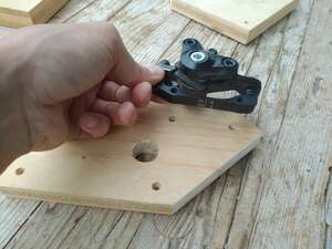

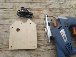

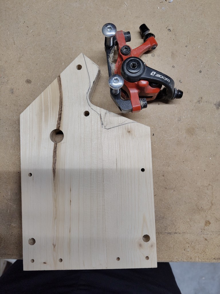

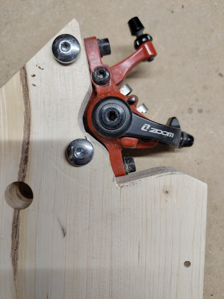

Adaptation des « Essieu 01 » aux étriers de frein
Positionner l’étrier muni d’une patte R160-F180 (pour disque de frein d160) au dessus de ses trous de fixation. Attention au sens : sa mâchoire doit être au-dessus de sa patte de fixation et regarder droit vers l’axe :

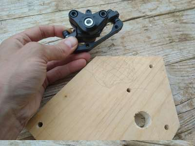

Tracer sur le bois le pourtour de l’étrier à retirer pour qu’il puisse être en appui propre sur le bois
Scier (scie sauteuse avec lame de contournage idéalement) et limer la partie à découper et vérifier que l’étrier peut être placé sans gêne. Retoucher si nécessaire. Il doit pouvoir bouger librement une fois ses deux vis de réglage (celles qui ne passent pas à travers le bois) déserrées :
Répéter les opérations pour la 2e pièce. Bien vérifier le sens de l’étrier sinon il faudra refaire la pièce...

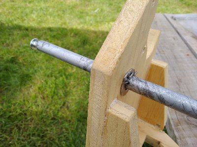

Perçage des pièces « Essieu 06 »
L’ensemble « Essieu 06 » est composé de différentes pièces dont l’axe arrière inox d15 d’environ 1m de long, et de deux tubes d10 taraudés M8 à une extrémité permettant de maintenir les roues (voir plan). Tous ces tubes sont percés afin de faire passer les goupilles beta.

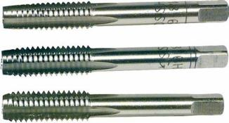

Tarauder permet de créer un filet à l’intérieur d’un trou afin de pouvoir y visser une vis. Un jeu de tarauds manuels se compose en général de 3 tarauds dont deux d’ébauche (1 et 2 traits) et un de finition (aucun trait). Il est aussi possible de tarauder avec un unique taraud de finition mais ce n’est pas idéal (plus dur, plus risqué, plus d’usure, moins résistant, etc.).
Un jeu de tarauds
