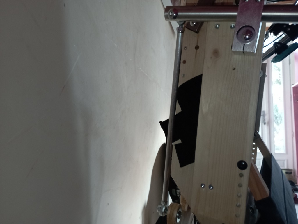

Au quatrième jour, il y a eu 1 heure de couture des sangles pour le siège et pour le repose tète.

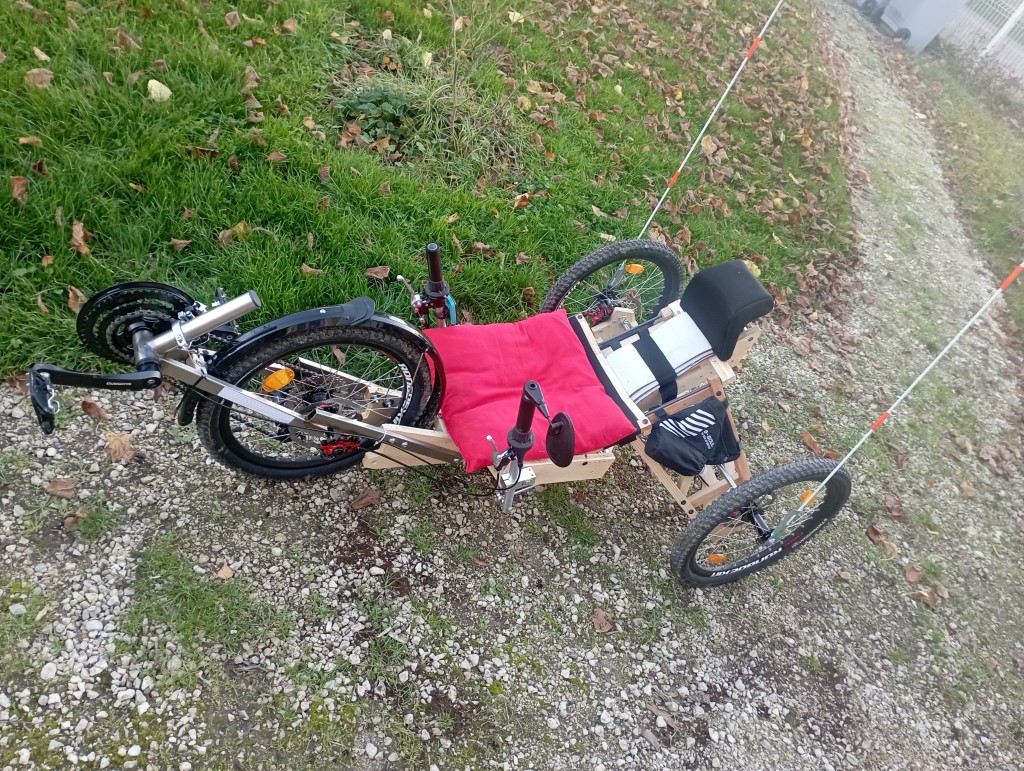

L’assise du siège a un réglable de 15 cm. Mais certains utilisateurs de moskitos ont opté pour un siège de vélo couché et ventisit
Ce n’est pas facile de faire de belle couture bien droite…certains d’entre nous sont bien meilleur que d’autres….
On a fait un test de thermo-soudage de la matiere PVC de sangles à 300°C, cela marche bien
Puis, il faut installer les sangles. L’ergonomie, c’est très important en couché.
