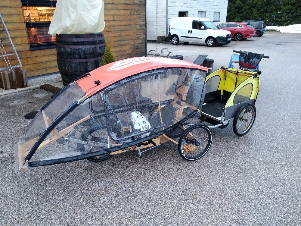

Première sortie courses (16 km A/R) : le chien dans la remorque et ma chérie à vélo (malgré le temps menaçant)…

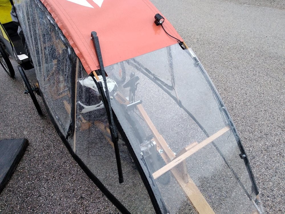

L'essuie-glace fonctionne très bien et permet de dégager les gouttelettes lorsque la visibilité se réduit :
Par contre avec les bosses il arrive qu'il sorte à l'extérieur -> prévoir un arrêt, par exemple fixé à l'une des vis du pare-brise :
Sinon ça n'a pas manqué : la pluie est arrivé et ma chérie a finit trempée et frigorifiée alors que j'étais totalement sec, en t-shirt, avec un grand sourire jusqu'aux oreille 😅. Bref cette protection est un grand succès ! 🎉
