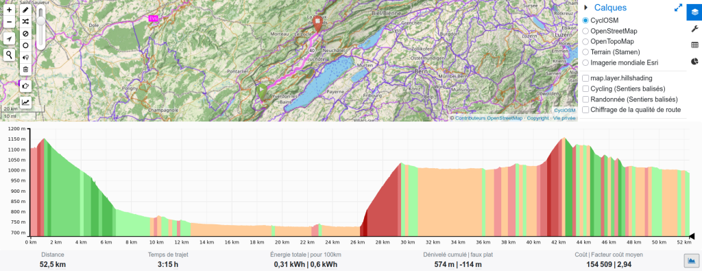

Voici l'itinéraire calculé par Brouter.de en cyclotourisme :
52,5 km et 574 de D+ pour arriver au centre de Sainte-Croix, pour une énergie estimée de 310 Wh.
Considérant un rendement moteur de 80% il faudrait donc 310/0,8 = ~390 Wh électrique.
Or tu as 2 batteries de 36 v et 13 Ah soit 468 Wh chacune. Une batterie devrait donc permettre à elle seule de faire l'aller (sans pédalage). Le retour est un peu plus énergivore avec 679 m de D+ et 340 Wh, mais pas une grosse différence non plus.
Bref, 2 batteries pour l'aller c'est le double de ce qui est théoriquement nécessaire : as-tu utilisé les batteries jusqu'au bout (coupure automatique) ? Tes pneus sont-il bien gonflés ? Les roues tournent-elles normalement (frein qui serre, roulement cassé) ? Ta vitesse de croisière était-elle très éloignée de cette permettant le rendement maximal du moteur ?…
