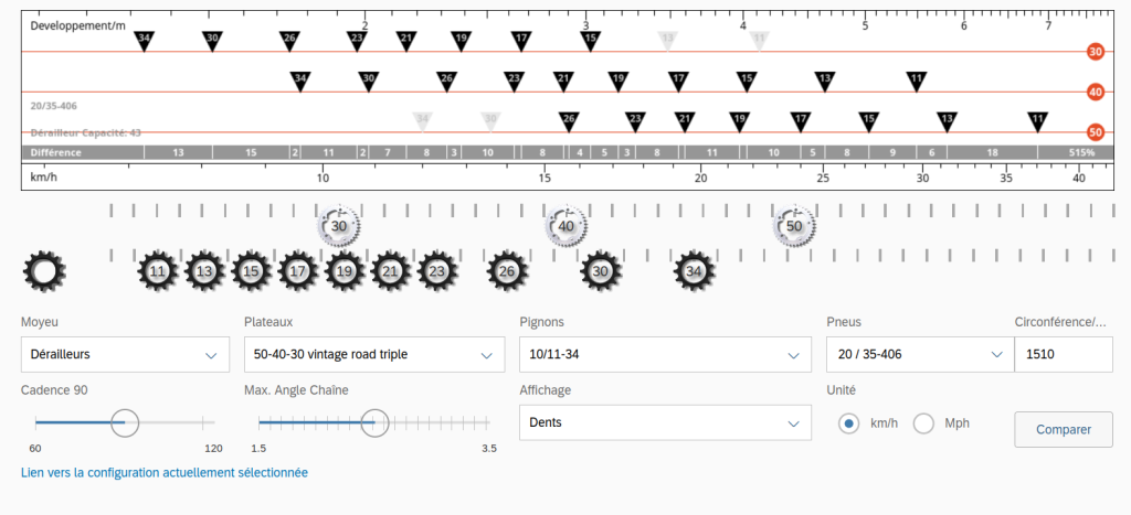

Sengol Vraiment bien cet outil, première fois que je prends le temps de jouer avec merci 👍
Avec un plateau de 50 dents et un pignon de 11 on atteint les 37 km/h en pédalant à 90 rpm avec les roues de 20" du moskitOS…
On voit aussi qu'avec un angle de chaîne de 2,5° (croisement) on est juste "privé" des 2 petits pignons avec le petit plateaux (triangles grisés) et des 2 grands avec le grand plateau. Le plateau moyen a lui accès à tous les pignons. A noter que ces résultats sont valables dans le cas d'une longueur de chaîne standard = fourche longue. Dommage qu'on ne puisse pas modifier cette longueur pour la fourche courte…
