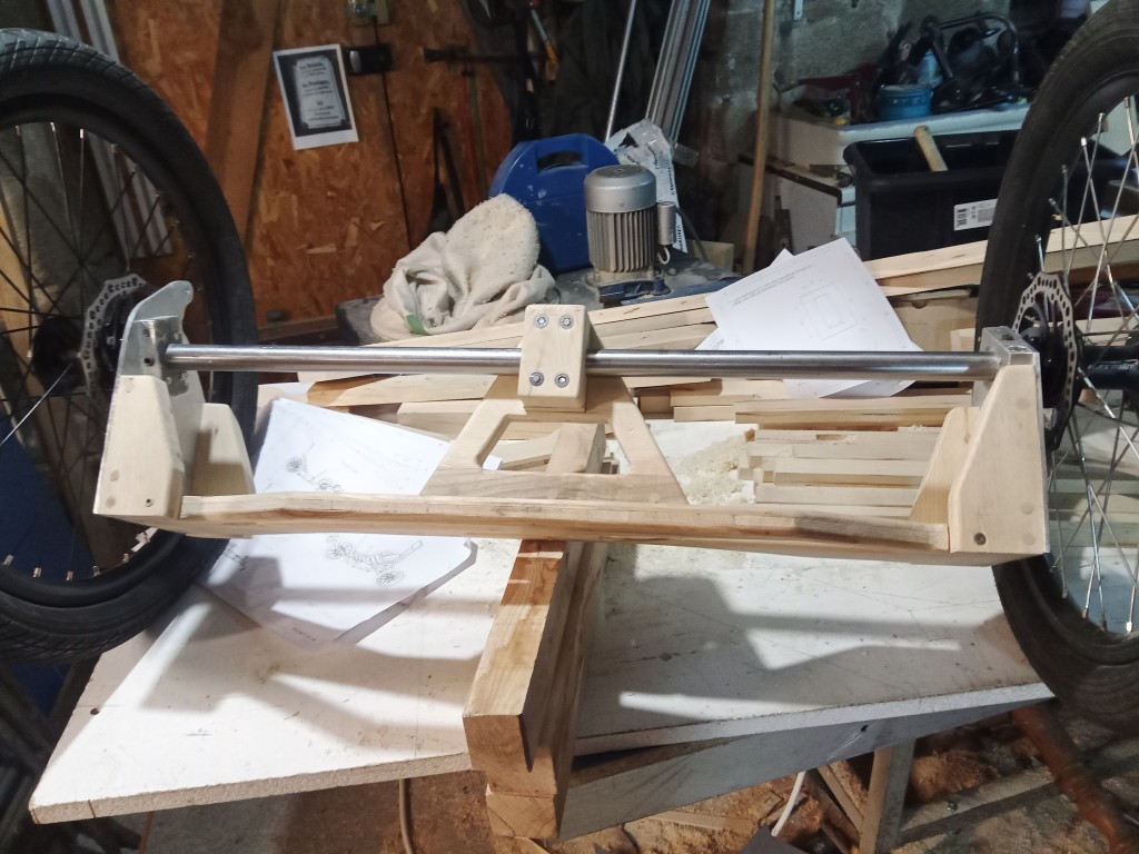

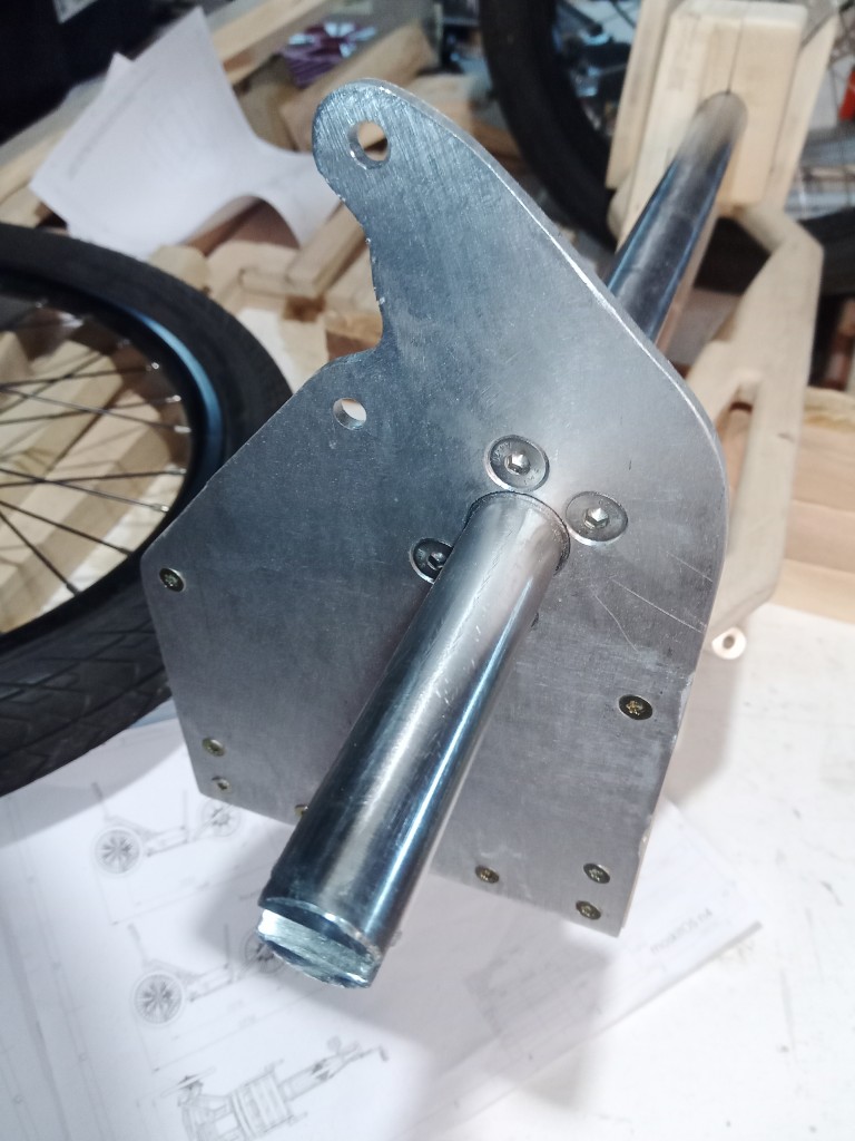

Mais ce qui compte c'est le présent et justement, comme dirait Aymeric Lompret "l'actualité n'attend pas" et donc l'essieu est terminé.

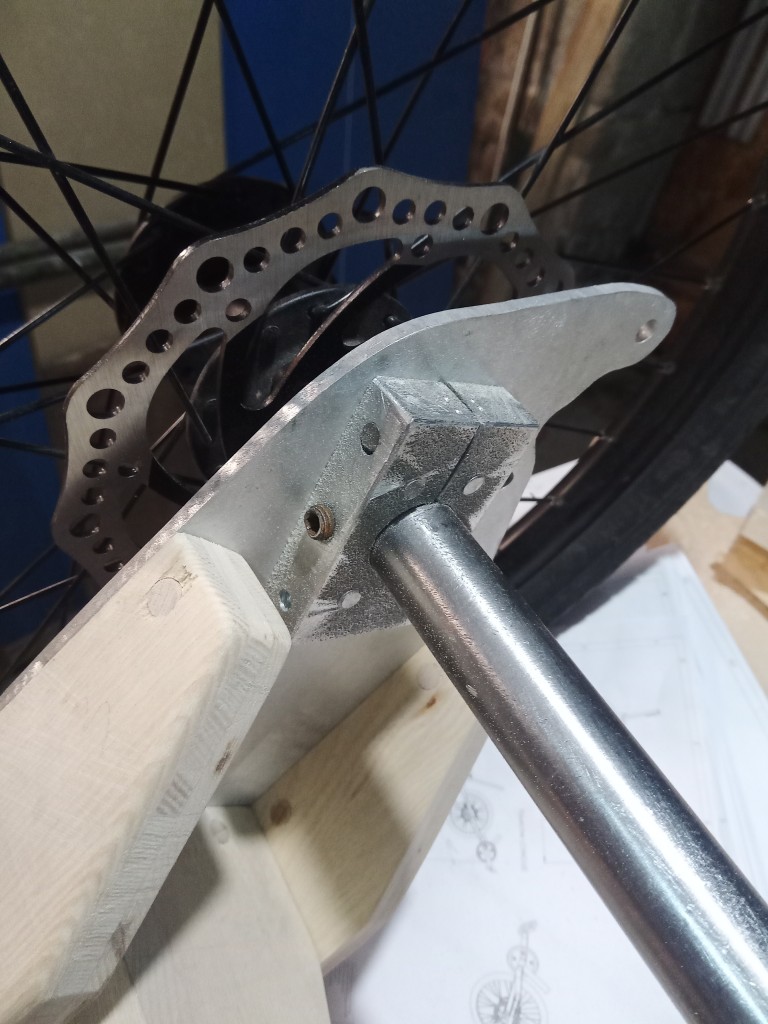

J'avais pas la noix car pas commandée donc j'ai fabriqué en frêne, j'en suis content c'est le principal.
Pour bloquer les axes de roues j'ai ajouté une vis pointeau car malgré un bon serrage l'axe venait encore quand je serrai la vis qui tiens la roue, ça glissait, j'ai trop poli laxe sûrement.
