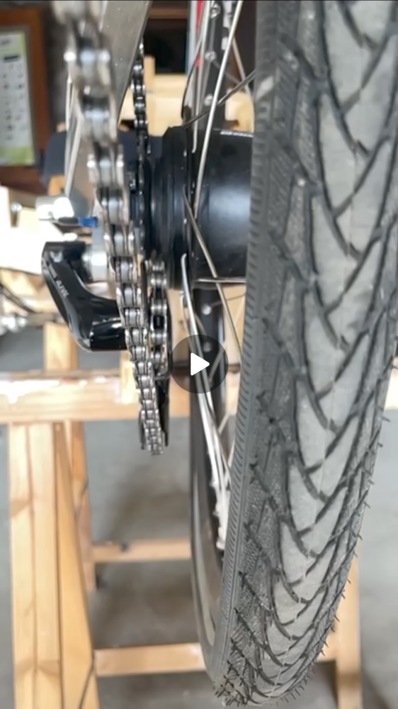

Avec l'hiver plusieurs mois s'écoulent mais Stéphane s'y replonge dernièrement : la chaîne est tout de travers et saute sur la roulette basse du dérailleur ! Normal lorsqu'on utilise un pédalier VTT (ligne de chaine à ~47 mm) et un tendeur de chaîne route (Alfine = 42 mm). On commence par retourner le pinon du nexus pour correspondre à une ligne de chaîne VTT, histoire d'être sûr de savoir faire :
Un tendeur de chaîne "route" avec ligne de chaîne à 42 mm en face d'un pignon à 47 mm = tout de travers ! 😅

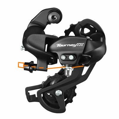

Donc commande d'un dérailleur standard (avec capacité suffisante pour les triple plateaux avant) qui sera utilisé sans manette comme simple tendeur de chaîne en position fixe. J'en profite pour faire une illustration de ce montage spécial (@Steph57 si tu peux faire une photo d'ailleurs merci) :
Pour utiliser un dérailleur standard comme tendeur de chaîne fixe : tu enfiles le cable depuis la gauche pour avoir le plomb contre la vis de réglage à main et tu serres le cable avec la vis hexagonale à droite en tendant suffisamment le cable pour que la roulette haute du dérailleur soit à peu près alignée avec le pignon du nexus. Ensuite tu finalise l'alignement avec la vis à main à gauche. Tu coupes la sur-longueur du cable (il va y en avoir 1m environ c'est normal) en laissant 5 cm de mou à droite du dérailleur et tu remontes ta chaîne.
