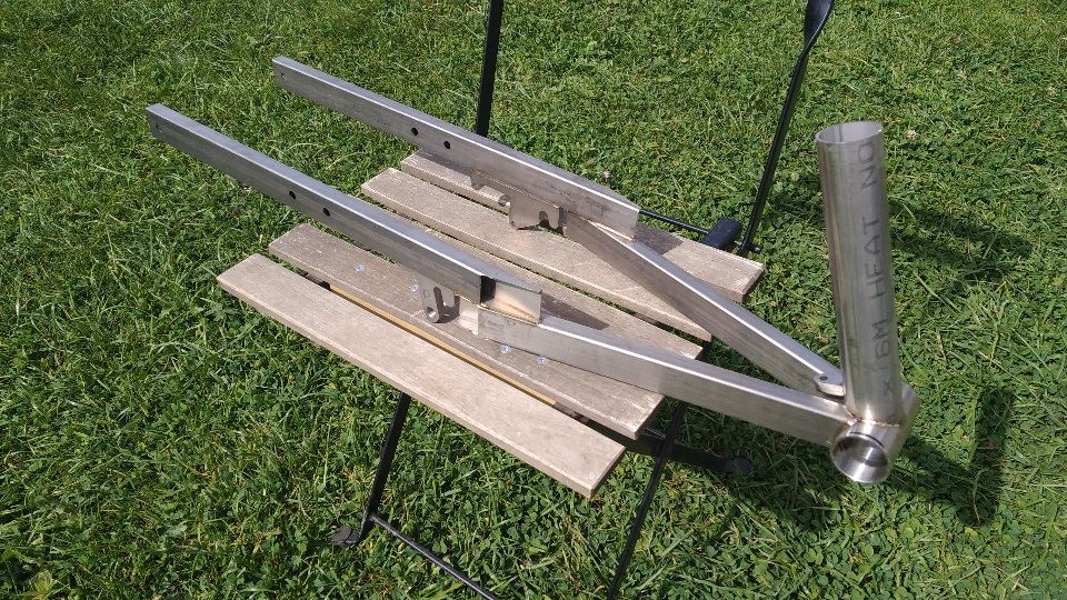

Une fourche v10 moskitOS (version courte)
Si vous avez besoin d'une fourche indiquez ici si c'est une courte ou une longue et lorsqu'il y a suffisamment de
monde on passe commande 🙂. Fourches inox (durée de vie infinie) de qualité professionnelle réalisées en France par artisans et petites entreprises (usinage, découpe laser, soudure au LASER en France)

Coût de fabrication pour information et dans un souci de transparence :
Usinage du cylindre de boîtier de pédalier en inox (très rare) chez Rouge Mécanique à Chambéry (73) : 53 € (x10 fourches)
Découpage laser des tubes et tôles chez Tubomax (hors taraudage dérailleur M10x1, meilleur prix que Laseris qui ne fait pas les tôles) à Sizun (29) : 92 € (x5 fourches)
Soudure chez Moureaux à Mouthe (25) : 100 € (x5 fourches)
Recherche fournisseurs, demandes d'offres, commandes, suivis, avance financière, taraudages M10x1 dérailleur, stockage, emballage, expédition par nov (39) : 0 € (x5 fourches)
Total : 53 + 92 + 100 + 0 = 245 €
Et comme tout mon travail a été fait bénévolement et que les fourches sont transférées sans marge je vous remercie de faire un don du montant de votre choix au collectif. Il servira à payer le stand du Spezi l'année prochaine. D'avance un grand merci 😀

Une fois la fourche reçue n'hésitez pas à passer par une première étape de nettoyage avec une éponge et de l'eau savonneuse (la fourche est brute de fabrication), et de limages des angles et arêtes brutes d'usinage..
Pour en savoir plus sur la soudure laser fibre qui est toute récente mais tient aussi bien que le TIG :
