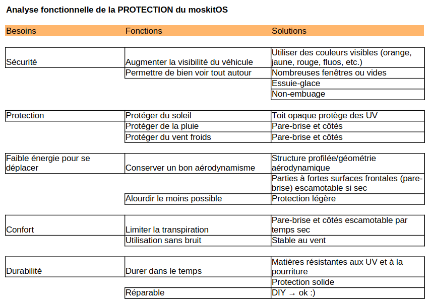

              Mieux vaut tard que jamais mais voici un premier jet d'analyse fonctionnelle* pour cette protection. Compléments et suggestions bienvenus :
              Image description
              *l'analyse fonctionnelle est une méthode de conception de produits permettant de trouver des solutions directement liées aux besoins du client/utilisateur
