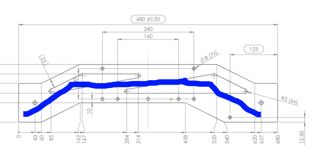

4 – Châssis en deux parties
Oui, ça me paraît clairement plus robuste.
Avec 85 / 95 / 120 kg en utilisateurs, on couvre déjà pas mal de cas :)
On peut jouer un peu sur la largeur de la partie verticale.
Perso, je préfère éviter les trous pour alléger: plus simple à fabriquer, et moins de zones exposées à l’eau.
Pour le collage, je verrais bien des gabarits imprimés en 3D pour garantir la symétrie.
À mon avis, avoir un jeu de gabarits complet pourrait vraiment accélérer la fabrication.
On pourrait presque pousser le concept : moins de découpes, plus de gabarits en “kit” qui circule entre constructeurs.
Ton challenge “un week-end” devient presque “un dimanche” ;)

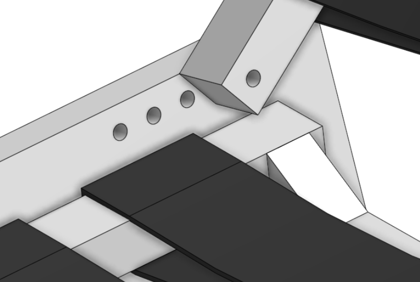

5 – Sangles (sans fraisage)
D’accord avec toi pour éviter le fraisage.
J’imaginais plutôt :
Ça donnerait : passage dans C04 → tube → retour dans C04.
Avantages :
Inconvénient :
- couture des sangles (sauf si on utilise des sangles du commerce avec boucles)
Alternative simple : boucles larges cousues aux extrémités et insertion directe du C04.
Je pense qu’on peut supprimer le C08 avec ce genre d’approche.
Pas de problèmes pour les trous de réglage.

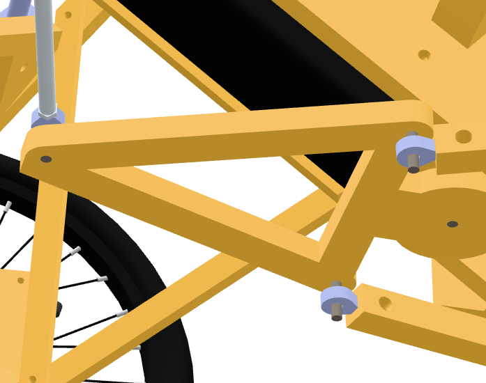

13 – Guignol de direction
C’est probablement la pièce qui m’inquiète le plus.
Tu peux m’expliquer le changement par rapport à la version précédente ?
(plutôt contraintes, cinématique ?)
Je ne comprends toujours pas pourquoi la piece a cette forme.
les fichiers CAD …
Les fichier pdf sont bien pour construire mais pas pour faire du design, les fichiers 3D bien pour l
a visualisation mais pas pour le design.
Ou sont les fichiers avec des sketchs, dans ce genre la ?
